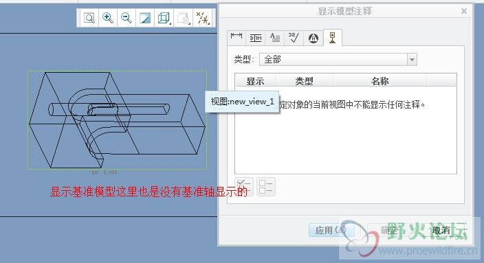

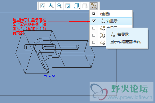

为什么不能现实基准轴啊????

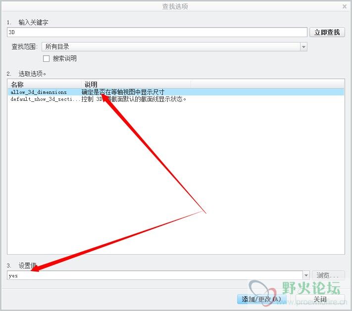

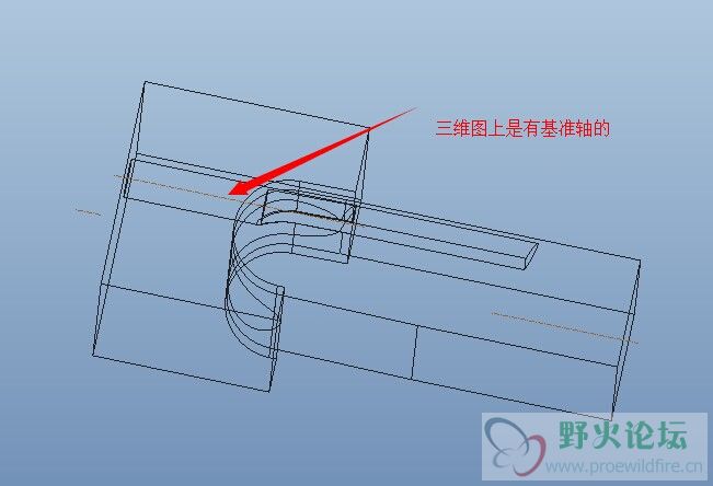

3D立体模式显示不了,平面模式就可以显示。

重新生成一下,再按照图片2的方法试试看

同样的问题我也遇见过好多次,我是这么解决的,首先找到这个轴的名字,在树过滤器里设置成能显示轴,然后,然后在需要显示时你去树中点它,就出现了,这个方法有点麻烦,但能解决问题,至于为什么不显示,我也不清楚。
