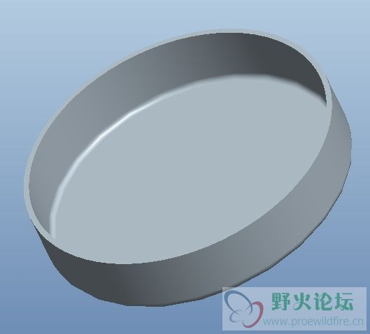

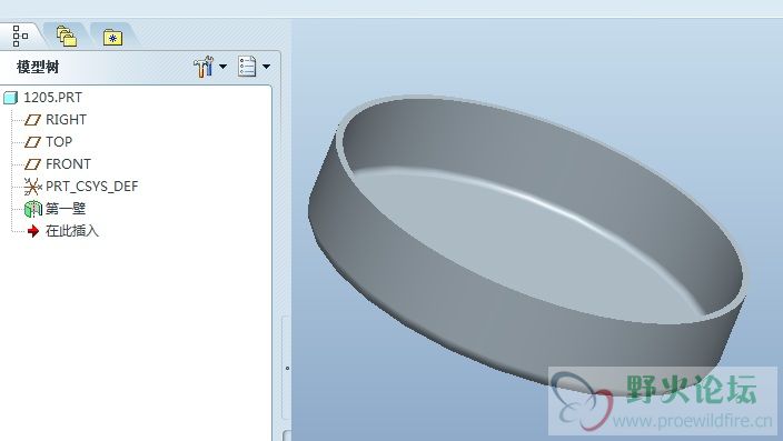

如图,求展开步骤,谢谢!

 楼主| 发表于 2014-12-8 12:03 | 显示全部楼层
展不开啊,变形怎么处理?

发表于 2014-12-8 14:42 | 显示全部楼层
要用钣金来画,不能实体来画.要不然展不开的.

是用的钣金旋转命令啊,但是展不开啊,提示变形

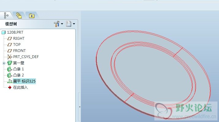

已解决,用钣金平整壁加两法兰壁(无止裂槽)可以展开

发表于 2014-12-8 20:19 | 显示全部楼层
这是为什么呢?
50
发表于 2014-12-8 21:07 | 显示全部楼层
第二个凸缘怎么弄的,我总是不能生成
