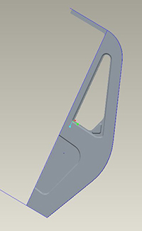

压型深度5mm,拔模50°
压型深度5mm,拔模50°
穷人哈,钱不是很多,请各路朋友赐教!!
工作时遇到的,画的一个零件,采用的是先曲面,然后拔模偏移,之后想直接加厚出来,但是最小厚度要2.29mm,我要求用1mm的板,后来我采用的偏移实体化来完成的,但是现在又遇到问题,想转成钣金,提示厚度不均。(压型深度5mm,拔模50°)
我想问问这个最小厚度是怎么得出的?还有,这个错在哪?
还一个问题,我现在用CREO2.0导出图片打不开,不知道为什么。
谢谢先,公司带加密,文件可能打不开。

注意小的圆角改大一些 导出图片是导出的JPG吗,怎么打不开了?
发表于 2014-12-7 11:57 | 显示全部楼层
注意小的圆角改大一些

偏移改成垂直于曲面,可以转成钣金了,其他的还是不懂

是jpg,导出后提示照片察看器无法打开。另外曲面偏移那个,我是先倒角后偏移的,内侧和外侧倒角分别是4和5今天打开又出问题了,不知道为什么,昨天还好好的

发布与复制几何,先把曲面复制出来。

这个命令没用过,我试试,还有个问题哈,用钣金直接做做不出来,用曲面做,这样会不会对实际生产产生影响

是不是你公司有加密软件,导出的JPG 的时候被加密了,自己确认下
