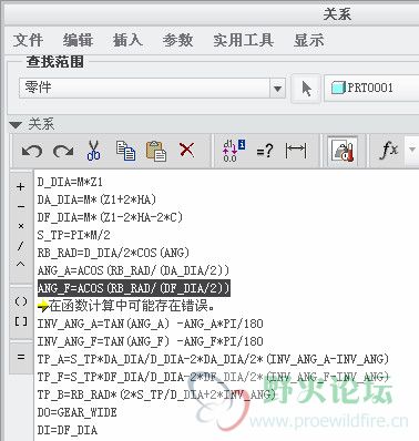

这个文档是我自己当年毕业论文里的一部分,http://pan.baidu.com/s/1sjDJ5LF,现在我用croe照着步骤重新来做已经做不出来了(当年用proe3.0画的),论坛里的各位大哥大姐能不能有兴趣帮忙研究研究

看了文件里的程序
在建模中检验提示: ANG_F=ACOS(RB_RAD/(DF_DIA/2)) 在函数计算中可能存在错误。

我的是提示下面两行错误,即inv_ang_a=tan(ang_a)-ang_a*pi/180与inv_ang_f=tan(ang_f)-ang_f*pi/180,我以前是成功的,不知道是什么原因
