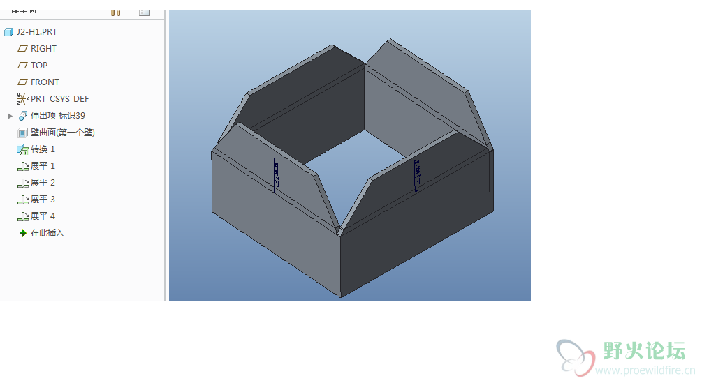

[求助] 钣金转换展开不了

发表于 2014-12-6 11:49 | 显示全部楼层
直接用钣金画啊。

发表于 2014-12-6 11:58 | 显示全部楼层
要开缝呢
302
372
发表于 2014-12-6 15:17 | 显示全部楼层
图要符合钣金特征才能转换,并展开

发表于 2014-12-6 17:58 | 显示全部楼层
yunyu8017 发表于 2014-12-6 15:17
图要符合钣金特征才能转换,并展开
正解
起码折弯处的 R  要符合钣金特征

发表于 2014-12-7 19:58 | 显示全部楼层
你这个有问题,我最多只能展开到这种程度.

发表于 2014-12-8 21:32 | 显示全部楼层
钣金转换就可以 了
