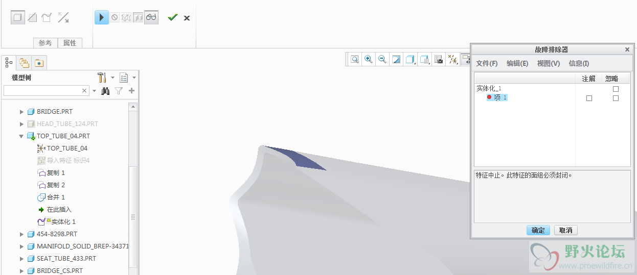

各位大神,
如题,在Creo装配中,有两个零件相交了,用什么方法去除其中一个零件多余的材料呢?在网上搜了一圈。
方法有:用元件-元件操作-切除,然后选依次两个零件,完成后会出现3种情况。
      1)其中一个零件被切断成两个,但还是在一个零件中显示;
      2)执行上述操作后,两个零件都没有任何反应。
求助各位看有没有什么好的方法,在装配里去除相交零件多余的材料?

你是creo3.0的文件???
激活要修剪的零件。复制要修剪的曲面。用曲面修剪。
@mtb700118tbm
是creo 3.0的文件,按你的方法做了一下,最后用曲面实体化剪切材料就弄掉了。还有个案例,复制后的面组没有封闭,不能实体化,请问如何解决面组没有封闭的问题呢?

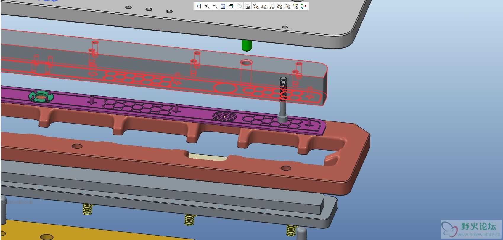

哥们,导进来的装配模型是STEP格式的,看不到任何装配约束。按你的合并/继承命令,打个一个零件,再导入另一个零件,那么问题来了,导入的零件没法定位。
 楼主| 发表于 2014-12-7 17:20 | 显示全部楼层
想到一个方法,装配中,零件A和零件B的位置是定好的,能否把零件B按装配中的空间位置导出成新的零件C,再按你的方法合并/继承,这样零件C导入零件A中,位置刚好,就可以去除多余的材料了。那怎么把零件B按装配中的空间位置导出成新的零件C呢?求解。
