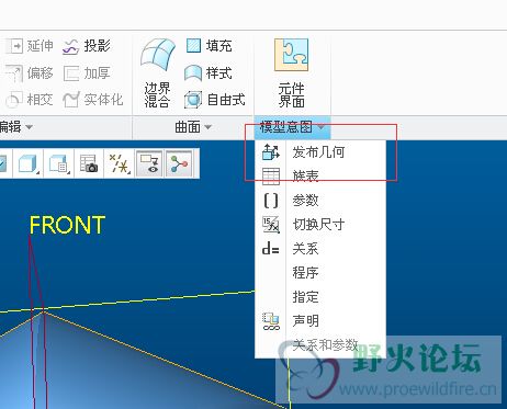

发表于 2014-12-7 07:52 | 显示全部楼层

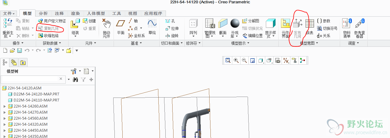

发表于 2014-12-7 07:54 | 显示全部楼层

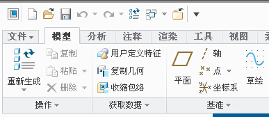

 楼主| 发表于 2014-12-8 12:12 | 显示全部楼层
atgs 发表于 2014-12-7 07:52
我的也是激活的
拜托能帮忙指点怎么激活的么,买的同样的软件,都是安装的网络版,但是公司有些工作站这两项功能就能用,能帮忙指点怎么激活的么
 楼主| 发表于 2014-12-8 12:13 | 显示全部楼层
野火 发表于 2014-12-5 21:54
可能不是设置的问题,我的默认就激活的,正版的话也可能没买这个功能的许可
应该是设置的问题,公司买的正版软件并且安装的是网络版的,有些工作站就能用,我的不能,求激活方法。
