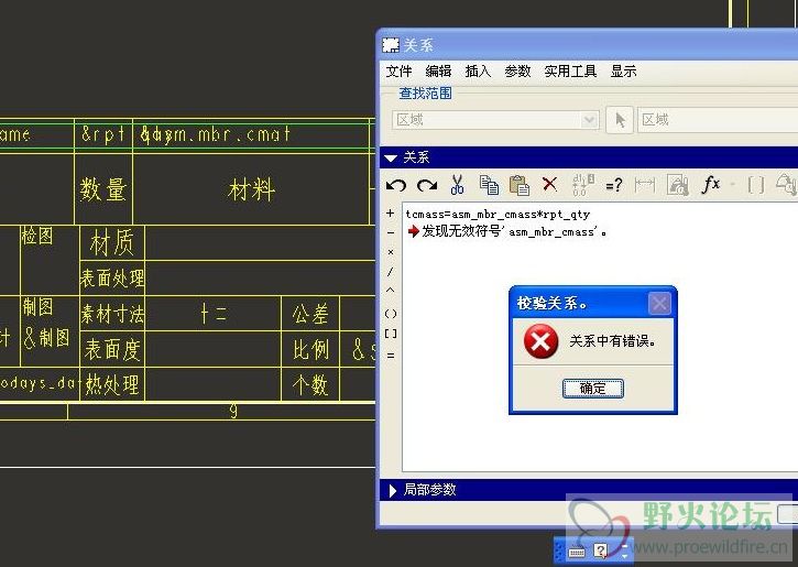

我制作明细表中总重量加关系式时出现错误,不知道如何解决(看附件),希望在这里能得到大家帮助,谢谢!

检查一下你的BOM表重复区域中是否设置了某一个单元格为asm_mbr_cmass
如果没有,就不能在后面求乘积了
点开你上图中的局部参数,可以看到是否有asm_mbr_cmass这个参数

回复 2# 的帖子
谢谢,我知道了
