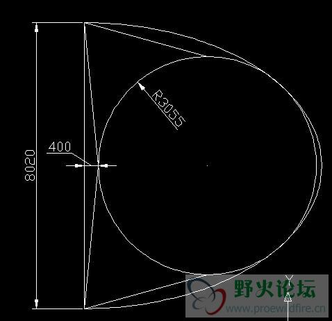

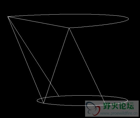

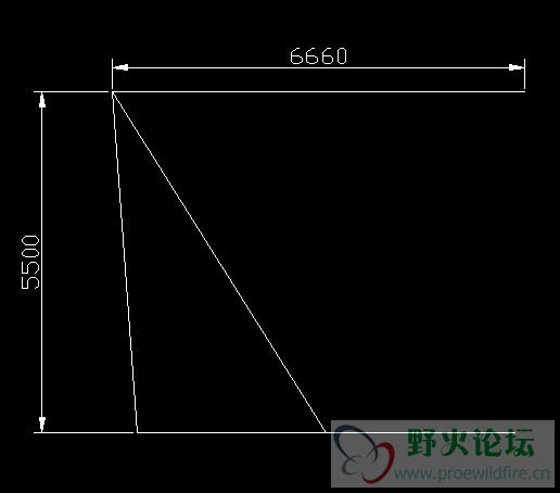

以下几张图片,分别是这个构件的侧视图、俯视图和三张立体图。都是用autocad画的。我想要从pro/e中画出这个构件,并分别将其中的曲面、转角曲面分别展成平板以指导施工,AutoCAD没有展平功能,只好借助于PRO/E了。
下面描述一下此构件的形状:① 顶部是半个椭圆,椭圆长轴13320mm,短轴8020mm。② 底部为正圆型,半径3055mm。③下底至上底的垂直高度为5500mm。④关于这个构件,图纸上是这么描述的:“椭圆渐变为圆的复杂过度斜锥面”被斜平面斜切后形成。但为了改善壁板倾角,在内侧斜平面与外侧曲面交界处,采用1/4斜椭圆锥面过渡。⑤  此构件钢板厚度10mm,本图所有尺寸均为外径尺寸。⑥ 在使用pro/e展平的时候,不用考虑板厚处理。
鄙人囊中羞涩,野火大大慷慨解囊悬赏30金币解决此问题,感激不尽!!!。

我看了楼上的各位高手画的这个构件,都是实体的。实际上这个构件是空心的,是用10mm的钢板卷制出来的。如果同时包含曲面和平面的构件不能展开的话,是否可以考虑只将三角形平板以外的曲面展开?
