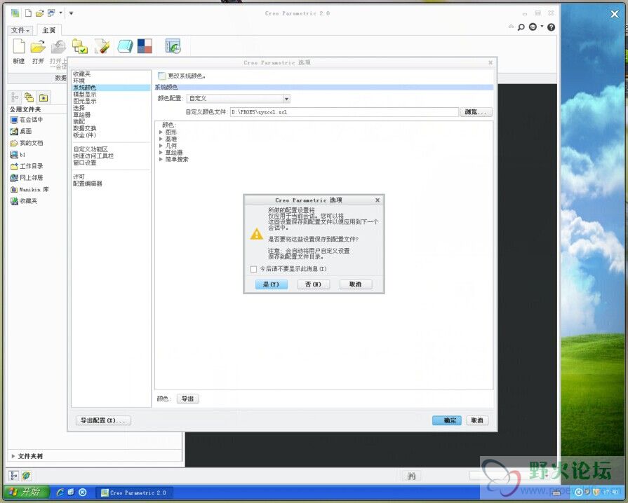

我明明都有导出那个“深色背景”啊,然后还是老样子,每次启动都得重新弄,然后我用“自定义”把“深色背景”导入然后保存,下次启动还是得重新设置。。。这个到底怎么弄,是不是跟每次的工作目录不同有关?但是有的时候我就用一个工作目录也是会发生这种情况。

在配置文件中加入:
system_colors_file      E:\proeFile\Proe_format\syscol.scl (浏览 syscol.scl文件具体保存的路径)

发表于 2014-12-5 11:47 | 显示全部楼层
你软件的启动目录必须和你的配置文件的位置一致,否则怎么都是白搭,每次修改,烦!!!

发表于 2014-12-5 13:51 | 显示全部楼层
我是直接在配置文件用记事本 打开里面在最底下加上  system_colors_file D:\config\creo\syscol.scl 就可以了
