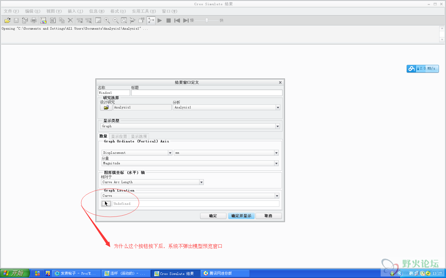

在做有限元分析时 想出现图标形式 结果再按下图中那个按钮后,系统不弹出模型预览窗口   希望高手帮帮忙

发表于 2014-12-4 19:46 | 显示全部楼层
不知道你分析的是梁模型还是其他的?

发表于 2014-12-18 06:18 | 显示全部楼层
重启软件试试或者因为选取线条上面的选项你选错了

发表于 2015-3-12 23:04 | 显示全部楼层
这是一个BUG

发表于 2015-4-3 22:49 | 显示全部楼层
试一下,把中文目录改成英文目录
