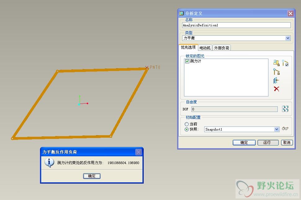

发表于 2008-10-1 14:45 | 显示全部楼层 |阅读模式
组装零件中,如四连杆机构。给其中一杆加力,有一杆固定,用PEOE\M 能分析出另两杆的受力情况吗?谢谢!

发表于 2008-10-5 22:11 | 显示全部楼层
貌似能的吧
发表于 2008-12-3 20:04 | 显示全部楼层
用matlab或 ansys吧,呵呵,算这个简单且快

发表于 2008-12-3 23:14 | 显示全部楼层
用力平衡就可以啊,楼主。像下图!
dwdqbt + 1 热心助人

发表于 2008-12-6 00:46 | 显示全部楼层
5L解释了
发表于 2008-12-7 12:31 | 显示全部楼层
是可以做的
