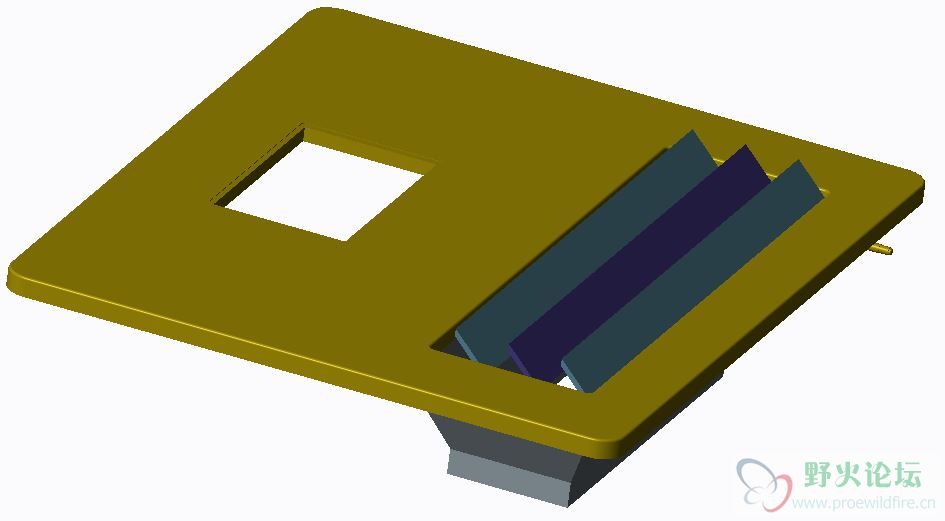

我想设计一个如图类的出风栅,可以电动控制风栅叶片旋转,请问怎么设计叶片的联动效果最简单实用。
出风栅设计
出风栅设计

齿轮传动

齿轮齿条,四连杆机构

四杆联动

我想到的最最简单的是 平行四边形四杆机构,主片被驱动,带动另外两片摇摆,实现三个栅片一起摆动。

能否给个简单的示意图,让人看了一目了然。

各位大神,用涡轮和蜗杆来传动的方法是否可行?
