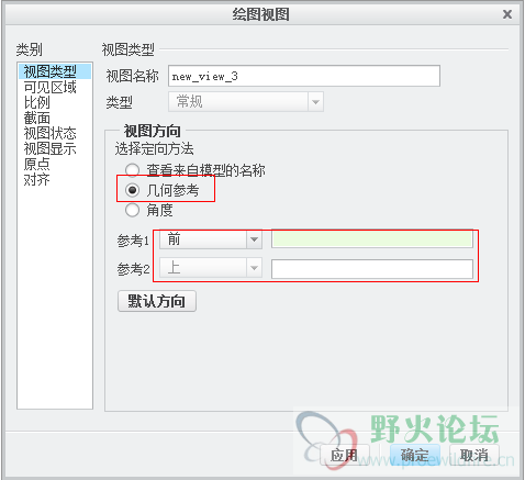

proe创建零件初始界面有三个平面,但是我创建零件是在自己创建的三个平面里,与原始的有角度偏差,每次创建工程图时,都是默认以初始的三个平面,所以,工程图都是斜的,如何用自己创建的平面空间出图?

插入一般视图的时候自定义参考平面,重新定向。

在三维模型中用重定向命令,用你的平面做参考,定向为你需要的视图方向,然后输入视图名并保存视图,在工程图中,在视图的属性里面选用这个名称的视图。
在工程图中也可以直接设置调整视图方向,但是有些时候不如在三维环境下好操作和保存
