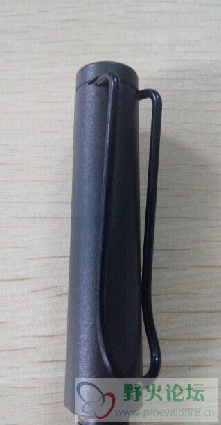

第一时间想到是扫描,但是它的轨迹不是在同一个平面,这可怎么办?江湖救急得快点。各位大神

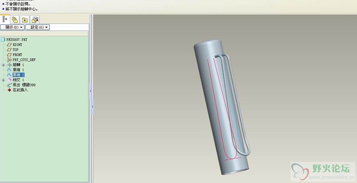

有两个方法
1二次投影
2先画一个坚的曲面,然后再用包络

发表于 2014-12-3 08:09 | 显示全部楼层

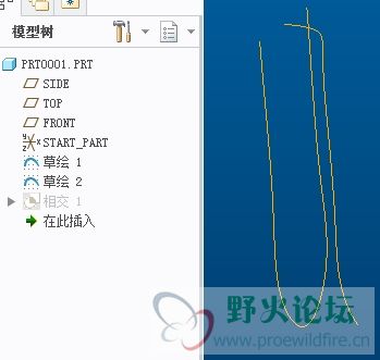

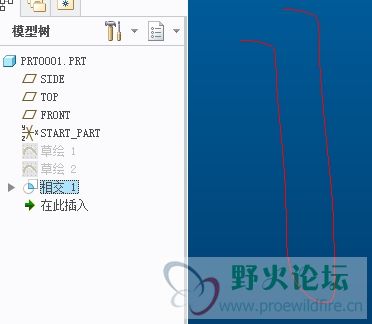

相交曲线就行
bi.prt.rar

这么有规则的形状,用相交曲线就很方便了

空间曲线咯

居然没想到可以用相交,谢谢各位
