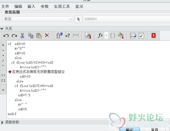

发表于 2014-12-3 16:14 | 显示全部楼层
后面没有度的符号  加不上去  知道为什么吗

 楼主| 发表于 2014-12-3 16:30 | 显示全部楼层
关系式完全正确
发表于 2014-12-3 16:47 | 显示全部楼层
度的符号  我就是这么选的   它的前面是不是有个减号   我的关系写出来之后 总有一个提示表达式右侧有无效类型组合

 楼主| 发表于 2014-12-3 18:30 | 显示全部楼层
当当当 发表于 2014-12-3 16:47
度的符号  我就是这么选的   它的前面是不是有个减号   我的关系写出来之后 总有一个提示表达式右侧有无效 ...
把 - 号换成+号  试一试。
