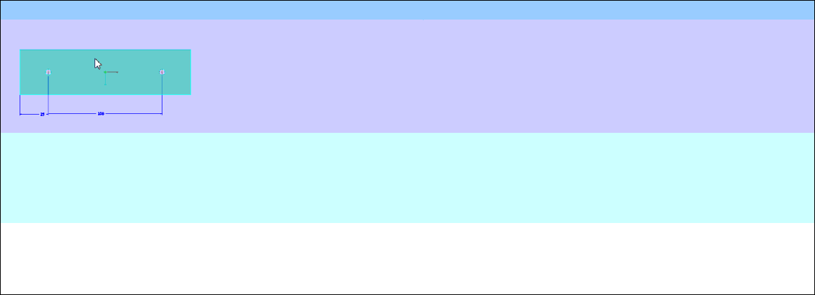

[已解决] 求助:一简易参数模型的建立,

发表于 2014-12-2 10:01 | 显示全部楼层
你这也太随便了,随便到了不符合要求的程度
242
301
发表于 2014-12-2 10:03 | 显示全部楼层
我以为他写错了。。。小等于。。。写小于等于就好了。。。

发表于 2014-12-2 10:28 | 显示全部楼层
先上个效果图先,是这样的效果吗

发表于 2014-12-2 10:51 | 显示全部楼层
06985953 发表于 2014-12-2 09:44
d小等于50mm,两头相等,-----------注意有个“小”字
那个小字,以为是楼主的笔误。
楼主也是惜字如金啊。
几个人都误解楼主的意思。

 楼主| 发表于 2014-12-2 10:58 | 显示全部楼层
谢谢
62
发表于 2014-12-2 11:01 | 显示全部楼层
两头不对称的话,可能是你定义孔的时候有问题,建议设置长度方向的中性面,把两孔的距离设置为一个参数,这样就可以了,始终对称。

发表于 2014-12-2 12:02 | 显示全部楼层
版本CREO3.0,很简单的一个参数关系,不过很有典型意义

发表于 2014-12-2 12:32 | 显示全部楼层
就是这个样子的,自己拿去看吧

发表于 2014-12-3 17:18 | 显示全部楼层
你看下对不   别的尺寸你应该自己可以改下  有什么问题再讨论了
prt0001.prt.zip
69.98 KB, 下载次数: 3
发表于 2014-12-3 17:44 | 显示全部楼层
对了 你的条件里是不是也得把D的最小值给下   D 小于5的话  孔就出去了      比如 L等 1000   1001   1002  ....1009
