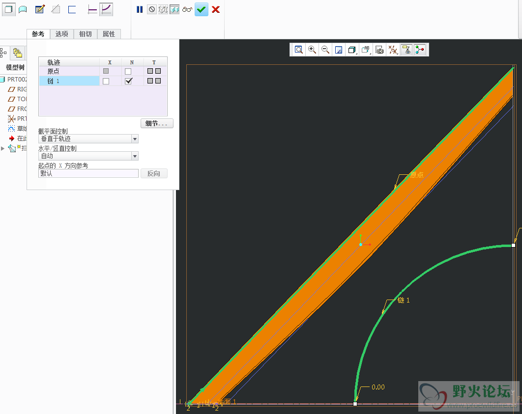

不知道为什么扫描出来之后就这样会变弯了,是方法错了吗?还是有哪些地方忽略了?
还有别的方法做出来吗?我就是想两边都平行于各自两边的基准面。
拜托请大神们指点一下~小弟新手困惑中~
1.prt.zip

不要选“链1”。两边断面切除吧。好像没有什么好办法。因为你用曲线控制界面方向后,要保持界面的法向,必然发生这种情况

就是想要这样的界面法相,所以才这样做的。
您说的两边断面切除是怎样的请问一下?

拉长一点,再用拉伸切除两个端面啊。最基本的拉伸操作。
