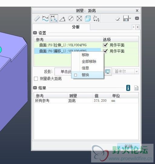

好久没来了,现在分享测量新发现不知道有没有人知道!用上CREO3.0后发现测量距离要按CTRL键很不方便,以前用PROE5.0都不用按CTRL键的。 现在要做单击右键选替换再测量就不用按CTRL键了!

这个功能不知道能不能在CONFIG配置里面加入,有时间找找看能不能加入。

习惯就好...现在2d标注里面也要按住ctrl....

似乎不是很方便   有选替换的功夫    按ctrl键早就测量完了

  这个在creo 里面就是要按CTRL 的,超级麻烦。

实在不行,能不能搞个快捷键
