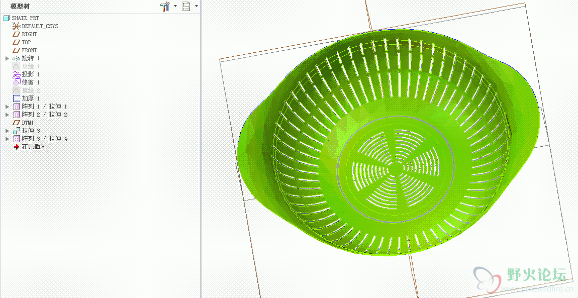

其它部分还可以,就是那个耳朵不知道从何下手,有没有详细的步骤教下怎么画?

这东西相当的好画
73
发表于 2014-11-30 08:22 | 显示全部楼层
造型。曲面

发表于 2014-11-30 11:31 | 显示全部楼层
耳朵直接从上面拉伸切除就可以了

发表于 2014-12-1 16:42 | 显示全部楼层
应该是先整体旋转出来,然后把不要的切除掉就可以了吧.

 楼主| 发表于 2014-12-7 15:22 | 显示全部楼层
当当当 发表于 2014-12-6 13:34
用阵列时还是老出错
整体外形包括两个耳都是先旋转出来是吧?懂了
发表于 2014-12-7 16:45 | 显示全部楼层
是的   后又草绘了  切出来

发表于 2014-12-7 20:38 | 显示全部楼层
这个好弄,先旋转,切耳朵,节孔,阵列,就出来了。
