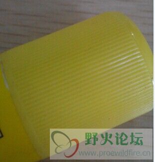

[求助] 请问这个盖子上面的齿状应该怎么画?
发表于 2014-11-30 04:08 | 显示全部楼层 |阅读模式
最好不要有关系式的,因为我对函数一窍不通

发表于 2014-11-30 12:11 | 显示全部楼层
先画一个齿,然后阵列一圈不就完事了吗.楼主多看看书.

 楼主| 发表于 2014-12-1 00:39 | 显示全部楼层
主要是齿轮的函数我不会啊

发表于 2014-12-1 07:57 | 显示全部楼层
LionM 发表于 2014-12-1 00:39
主要是齿轮的函数我不会啊
象这种盖子不用齿轮函数,一般都是三角的,然后倒圆角

发表于 2014-12-1 18:36 | 显示全部楼层
就像5楼说的一下,这种又不是配合用的齿轮,就是普通的直纹,为增加拧盖时的摩擦力.随便画就行了.
