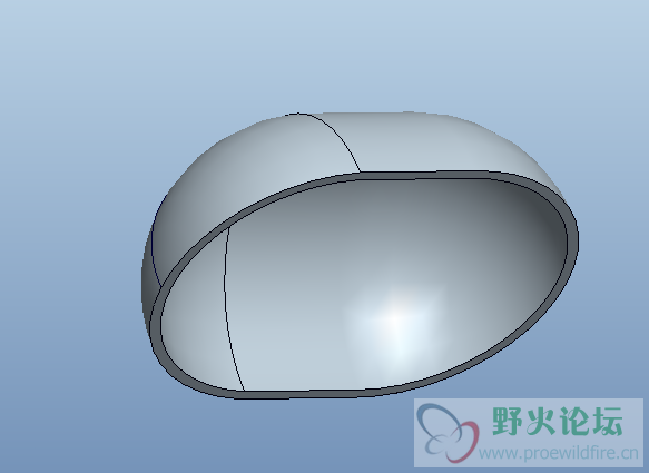

大神求救,如何展开

如何把上面这个半球一样的面展平

发表于 2014-11-29 11:09 | 显示全部楼层
带拉伸变形的一般都不能展开,如果非要展开可以转成实体零件,复制曲面展开。

发表于 2014-11-29 16:40 | 显示全部楼层
这种三维变形的东西不能展平。软件是现实的仿真,现实中做不到的,软件也不会去做。
 楼主| 发表于 2014-11-29 19:43 | 显示全部楼层
复制了面之后可以展平?
