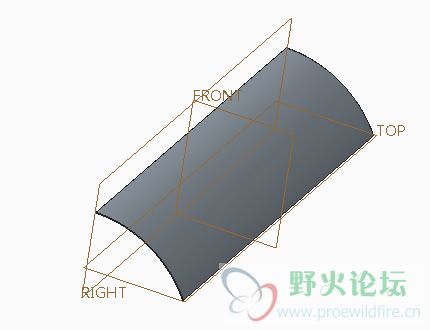

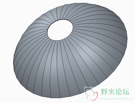

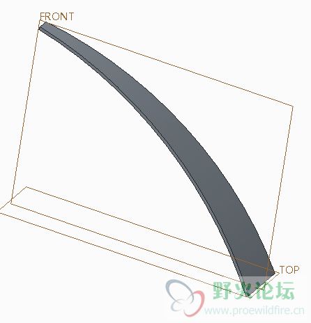

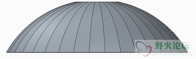

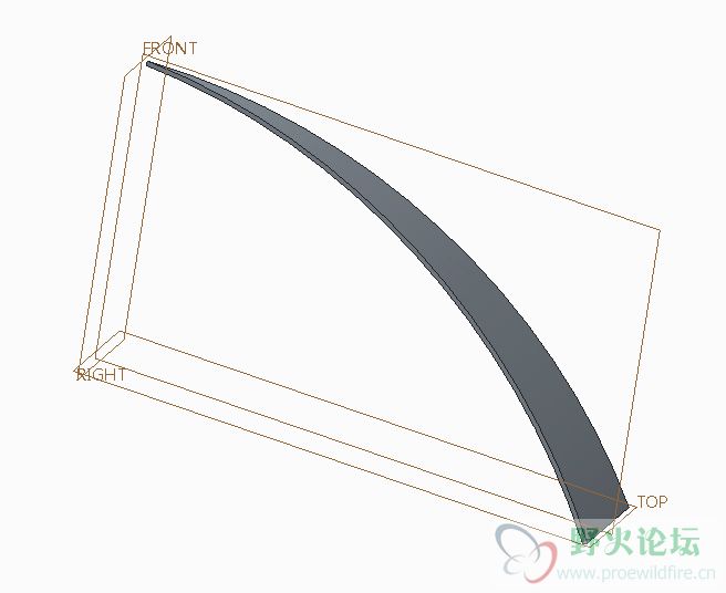

想了很长时间终于受别人的启发做出来了。说出来其实很简单。
拉伸个这种形状的
再拉伸去除多于的
再拉伸去除中间的圆形
最后就是展平了
