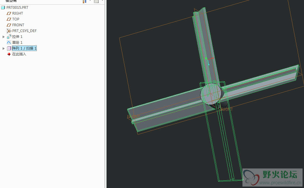

我想问下为什么我轴阵列4个之后就会变成这样,会有一个出不来的呢?
但是我尝试下改变数量或者角度之后又是正常显示的,太奇怪了~

选择阵列里面的几何阵列就可以了
具体原因我也说不上来

谢谢这位大哥,果然是行了~
但是就是好奇还想清楚这究竟是什么问题,方便以后的工作。

  应该是扫描时那个封闭端的选项有问题,估计是封闭端的计算精确度有差异导致阵列过去的扫描无法从相应位置封闭。当然这只是猜的,无根据。
  我想到的解决方法是扫描线摹绘时,不参考圆柱面,而是直接画到柱体轴线上。
  宗旨就是宁可能很多相交的地方,也不能有空隙。
