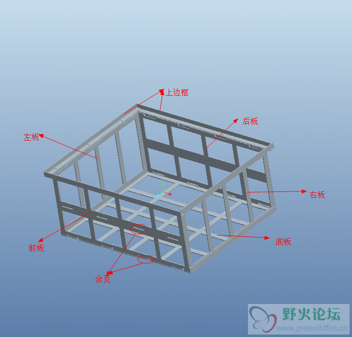

小弟初学,做了个可折叠的承具--可折叠框,可以减小存放空间,想做出动画展示效果,因动作关节多,不会设置,请高手帮忙。如图
        折叠要求:左右两侧的板拆开卡销后向内向上翻开,之后前后两面的对折板的中部向内折带动上边框及左右两块侧板落到底板上,从而减少到达高度目的。

发表于 2014-11-28 11:30 | 显示全部楼层
懂连杆机构吗?

 楼主| 发表于 2014-11-28 11:41 | 显示全部楼层
请指教

发表于 2014-11-28 14:16 | 显示全部楼层
文件还是少了`~楼主你备份导出一下就全了.

发表于 2014-11-29 17:53 | 显示全部楼层
看看这个吧

 楼主| 发表于 2014-12-9 14:28 | 显示全部楼层
韩工,您好!我想要的正是你的动画所展示的效果!非常感谢!
   如何设定相应的约束关系及动作参数,能否指教?出个教程,造福我等好吗?谢谢!
