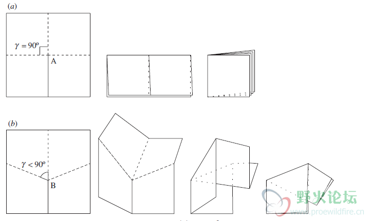

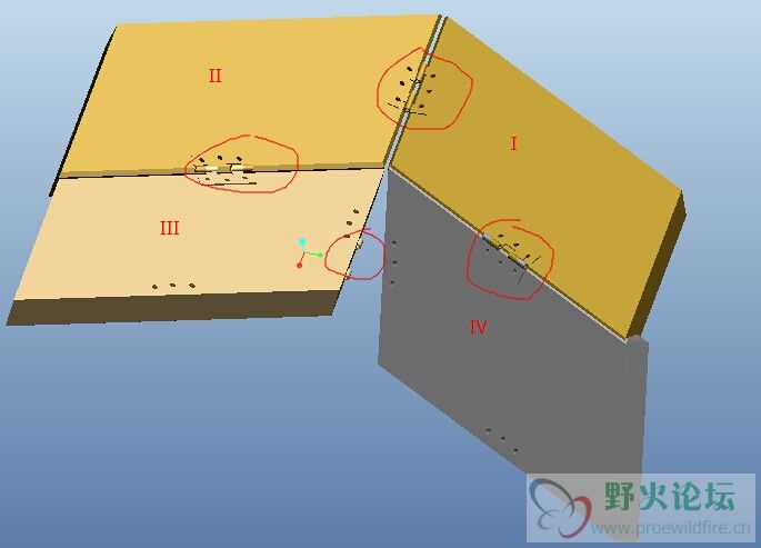

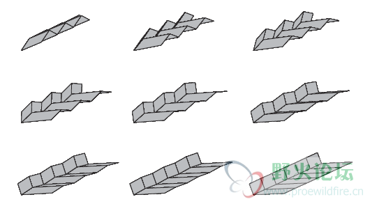

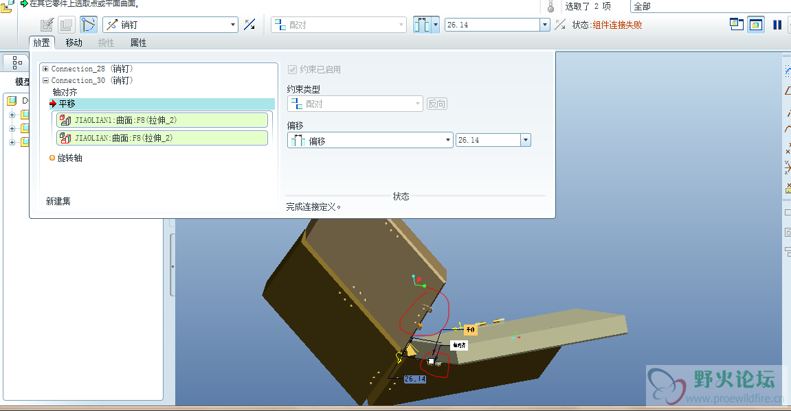

设计一个四块板的空间展开机构,展开原理如图1、图2所示,图3是在proe上的装配过程,先将板I、II、III通过销钉依次连接,最后连接板IV的时候,一端和板I销钉连接,没有问题,即图3所示的状态,然后将另一端和板III销钉连接时就出问题了,如图4所示,提示组件连接失败。
我感觉展开原理上应该没有出错,按道理将板IV和I、III连接时,I、III应该自动会到正确的位置啊,不知道问题出在哪,它提示说已经为连接定义了足够的约束,也不知道是怎么回事,有没有大神能为我解决这一难题,谢了!

发表于 2014-11-29 09:49 | 显示全部楼层
你得确认下前面三块板是不是完全约束了,要定位第四块版前面四块板不能完全约束
 楼主| 发表于 2014-12-1 09:07 | 显示全部楼层
前三块之间用销钉约束的,销钉约束装配时显示完全约束,但是板和板之间是可以绕销钉转动的,这样算完全约束吗?
