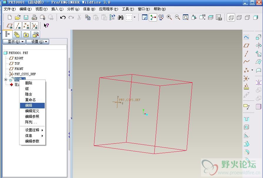

我用左边的长方体特征点击右键点选编辑。显示尺寸以后,然后我修改长 宽 高(也就是拉伸深度)。
为什么只有高修改后能发生变化,而长宽修改后却没有变(即草绘截面)?。要修改是不是要进到草绘面去修改呀?

好像只能修改参照尺寸

你修改一个最好是再生一下最去修改二个同上操作

我明白了......草绘几何以经和特征已经没有关联了.是不是这样子呀?
