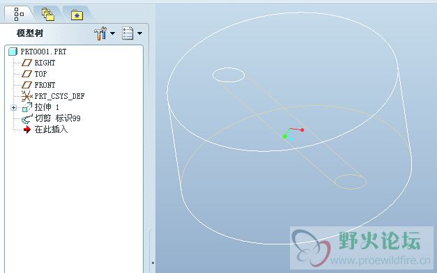

连接如图所示的二个圆,形成一个卸孔,就是忘了怎么弄- -。 求指教!
117
132
 楼主| 发表于 2014-11-27 14:13 | 显示全部楼层
是斜孔 - -。

发表于 2014-11-27 14:57 | 显示全部楼层
用一般混合,选取俩截面,自己就生成了。

发表于 2014-11-27 15:21 | 显示全部楼层
操作很简单用“混合”就可以完成,
但是想要问下,你想要的是圆形孔还是椭圆孔。看图,似乎是一个加工零件,圆孔的可能性要大些,但是如你图示要求,只能做出椭圆孔,   圆柱孔的斜截面不会是正圆

、是圆孔,我自己做了个辅助面,旋转做出来了, 我记得可以做成曲面 然后实体化去除材料,就是不知道怎么用了

发表于 2014-11-27 15:49 | 显示全部楼层
用混合切除一步就可以做出来,不要曲面的过程
要是用曲面方式, 用边界混合做出曲面,然后再实体化,这样就繁琐了

发表于 2014-11-27 16:48 | 显示全部楼层
方法有多种。我就上传其中一种让你参考一下。
