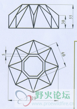

发表于 2014-11-26 19:22 | 显示全部楼层 |阅读模式
如下图,怎样画比较经典?

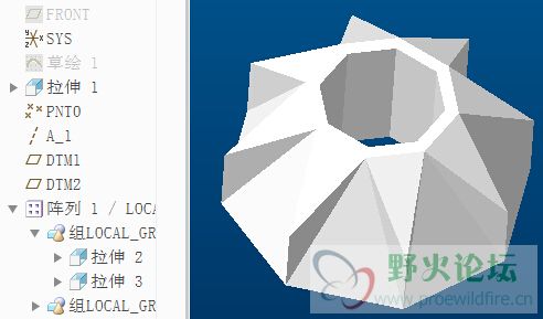

旋转基台-----拉伸一个凸角----阵列八个凸角-----旋转切除

发表于 2014-11-27 08:07 | 显示全部楼层
VSS巧用引导线
http://www.proewildfire.cn/thread-120615-1-1.html
(出处: 野火论坛)
如果VSS看不明白就看这个简单明了的做法的,版本3.0

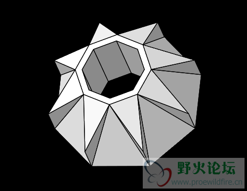

发表于 2014-11-27 08:18 | 显示全部楼层
bjx.prt.rar (50.63 KB, 下载次数: 15)
笨办法,用边界混合阵列做出来的
77
90
