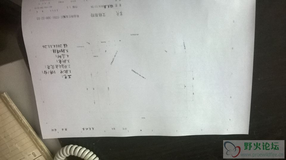

为何我这个图档打印出来所有的线都看一清

打印没有配置,打印样式表需要配置

你把工程图界面的颜色改回默认就行了

也不行啊

如果是黑白打印就把颜色设置成深点的颜色

打印样式里选 "monochrome.ctb"选项,如果还打不出可能是标注线处于不可打印的图层里了。

自己定义一下文件,
如果不想打印彩色,建议把常用的颜色设置打印为黑色,

打印机没墨了吧,赶紧看看吧
 楼主| 发表于 2014-11-30 14:30 | 显示全部楼层
好像是CAD的问题,我重装CAD后就又可以了
