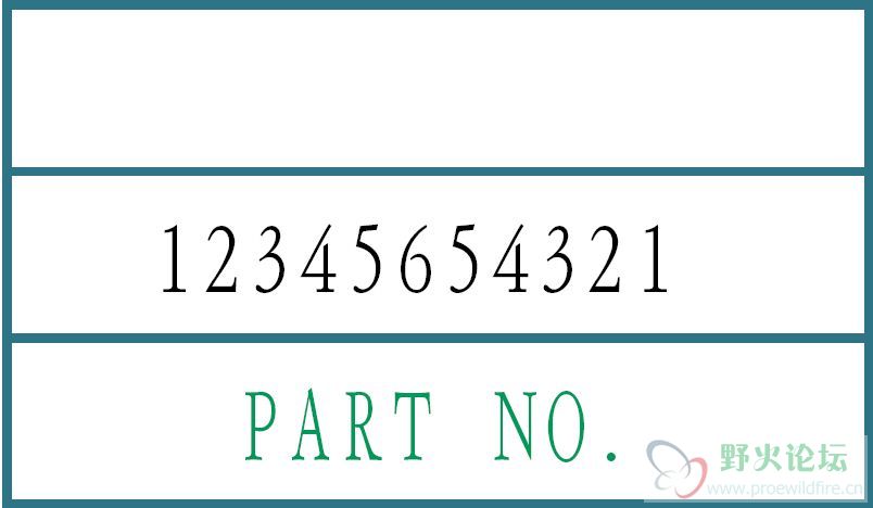

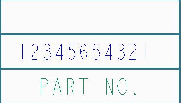

Creo 2.0 快速导出PDF后字体怎么变成中文的了?
怎么样才能不变
原来的
原来的
导出后
导出后

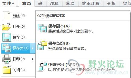

Creo 2.0 有快速导出PDF的选项
快速导出
快速导出

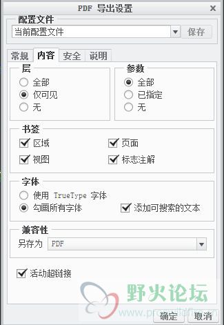

设置,不要勾选字体试试
 楼主| 发表于 2014-11-26 12:47 | 显示全部楼层
搞定了
勾选所有字体就OK
