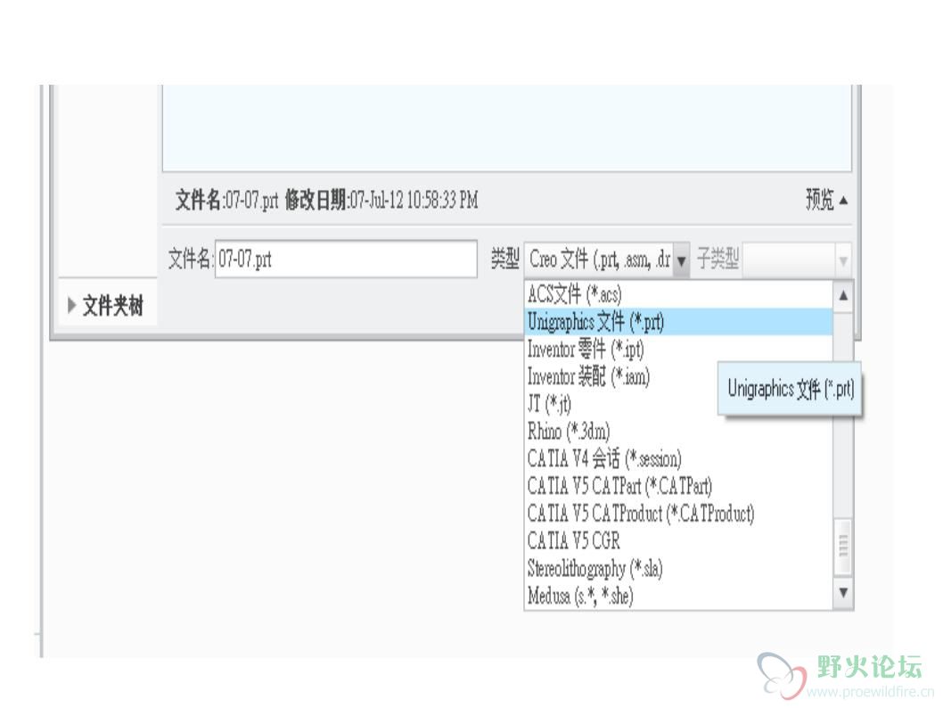

在CREO2.0中,打開文件下拉單中明明有UG part打開格式,為何還是打不開零件?

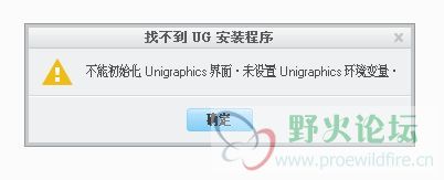

CREO 2.0及之前版本打开UG文件需要配置路径,并且电脑要安装UG软件,
CREO3.0版本就不需要配置和安装ug

还有,可能就是UG文档的版本高,Creole2.0打不开。
我在打开sorlid work 2014的文档时,就只能用Creo3.0打开,Creo2.0只能打开sorlid work 2012生成的文档
