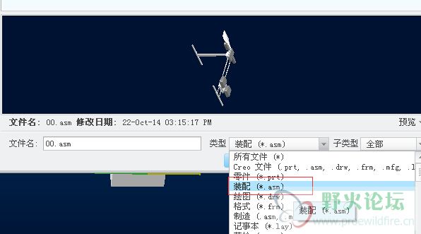

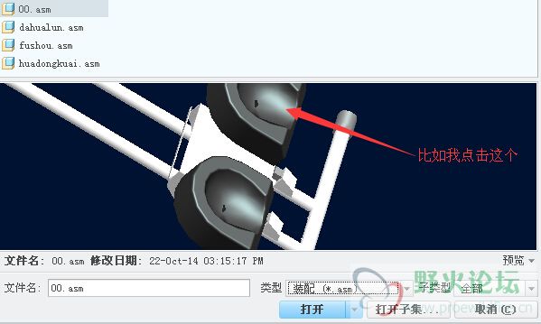

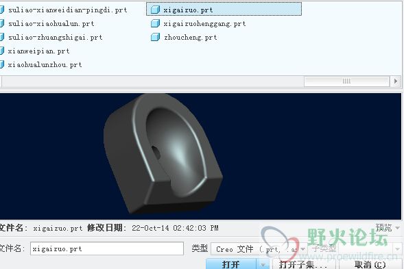

有时候要调用之前图纸的零件,特别是零件较多一时半会找不到时可以用这种方法。点打开文件,选择目录,然后在类型下面选择asm, QQ截图20141125122726.jpg 这样出来的图纸是不是就少了,找到包含该零件的组装图,点预览,在预览图里直接点击你需要的零件, QQ截图20141125123240.jpg 那么出来的就是他了 QQ截图20141125123347.jpg ,这样明白了没有

发表于 2014-11-25 14:22 | 显示全部楼层
以前的3.0有,现在我的5.0找不到啦
437
627
 楼主| 发表于 2014-11-25 14:26 | 显示全部楼层
cdk1998 发表于 2014-11-25 14:22
以前的3.0有,现在我的5.0找不到啦
5.0可以啊,我试过了
1698
213
3163
发表于 2014-11-25 15:55 | 显示全部楼层
好方法,刚试了一下。
543
655
发表于 2014-11-25 20:13 | 显示全部楼层
一样可以的,鼠标指针选择后确认就可以了
能你所能!
298
471
发表于 2014-11-25 23:55 | 显示全部楼层
好方法,感谢楼主分享
91
发表于 2014-11-26 07:28 | 显示全部楼层
用过,不经常,可以设置一套常用的设计模版,内含标准件,找起来更快,也方便零件更新同步。
