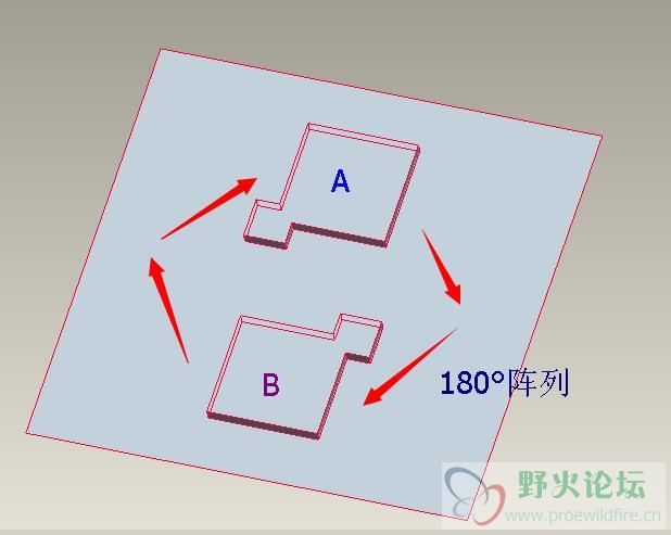

我这里用了180°的阵列,但这是简单的图形,如果是复杂的图形,就很麻烦,因为不能一次性把所有东西阵列,需要把每一个步骤阵列,岂不是麻烦死?并且如果需要被阵列的步骤已经被阵列过两次,那么就不能再阵列了,求大神给与指点,该怎样做这种中心对称的图形的分型面?软件版本:proe 3.0 M180

发表于 2014-11-25 09:38 | 显示全部楼层
分模时并不需要把所有步骤都阵列的,你可以先做其中一个产品的分型面,做好了复制一下,再旋转复制出来的面就可以了

 楼主| 发表于 2014-11-25 09:47 | 显示全部楼层
dodorock 发表于 2014-11-25 09:38
分模时并不需要把所有步骤都阵列的,你可以先做其中一个产品的分型面,做好了复制一下,再旋转复制出来的面 ...
分型面在零件里面做都是填充,合并修剪之类的操作,这些操作单独没法阵列怎么办(貌似需要把所有的分型面步骤阵列才行),而且如果就光阵列分型面,不阵列产品的话,就会根据分型面分成上下两部分模具,产品就没了囧。

发表于 2014-11-25 09:57 | 显示全部楼层
直接在零件产品里做出分型面在引用到模具里

 楼主| 发表于 2014-11-25 10:24 | 显示全部楼层
关键只做出一边的分型面,180度中心对称的另一边分型面该怎么弄?

发表于 2014-11-26 13:38 | 显示全部楼层
q1w1q1w1 发表于 2014-11-25 09:47
分型面在零件里面做都是填充,合并修剪之类的操作,这些操作单独没法阵列怎么办(貌似需要把所有的分型面 ...
要先把产品排位装配好再做分型面,你说分型面在零件里面做都是填充,合并修剪之类的操作无法阵列...那你可以把做好的面复制粘贴就可以阵列了,还有就是180度要的应该是选择性粘贴命令

发表于 2015-4-3 14:47 | 显示全部楼层
要么在零件里做好分型面,零件180度排位分型面也就转过去了
要么就分一半,分好完成后再分别复制旋转前后模

发表于 2015-10-31 15:59 | 显示全部楼层
最好是排位的时候直接把产品旋转好
