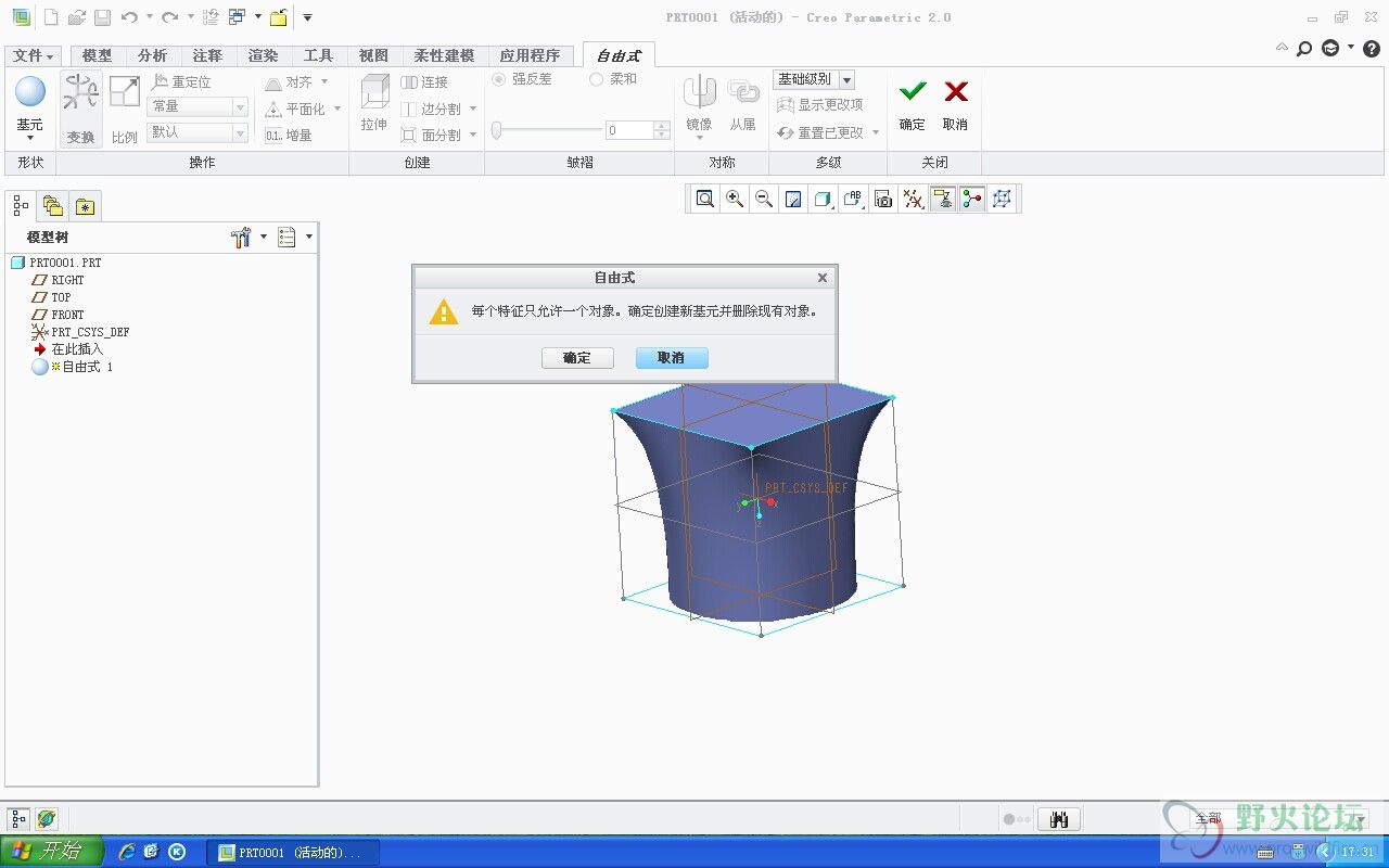

[求助] 自由式怎么用,怎么弄不了第二个基元?
发表于 2014-11-24 23:46 | 显示全部楼层 |阅读模式
就像图片这样,怎么解决啊,书里都没说

发表于 2014-11-25 05:44 | 显示全部楼层
每一个自由式特征曲面只能一个基元上创造变化的

发表于 2014-11-25 20:11 | 显示全部楼层
只能在一个特征上变化形状,点击特征会出现坐标激活
