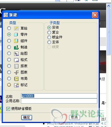

呵呵,我看只有从组件入手了,装配一下吧!对于你先前的问题把CAD里的图调入PROE中,附图给你说明,首先告诉你不保存的DXF格式,仍然是DWG格式哦,保存的时候最好不要把在CAD里有单位出现,然后打开PROE,新建一个零件,进入草绘模式,在上面的草绘下拉菜单中选择草绘__数据来自文件___文件系统,选择先前保存好的CAD图,就可以导入了,值得注意的是:导入的图中含有椭圆的话,会生成不了图形,只有自己重新画了

最后成形后,可以新建一个组件,把先前创建的图形装配起来就成了
