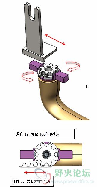

求高手,上图如何把这齿轮与齿条做成运动仿真啊?请会机构的大师帮忙制作一下。

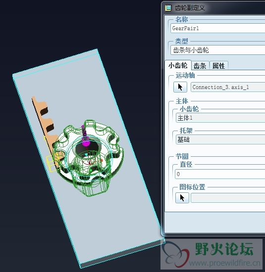

齿轮齿条的参数呢? 齿轮你导入的特征
齿轮齿条装配后,在机构模拟时需要提供齿轮齿条参数,比如节圆直径等

试了下,直径设为18刚刚好,这个齿轮应该不是标准件吧,压缩的20个分卷,就不上传了

分度圆直径用 Φ18MM吧,非标的,模数 2.25,齿条齿距7MM.

分度圆直径18MM,齿条齿距7MM,模数2.25
