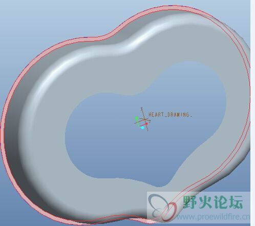

红色部分边缘怎么画
红色部分
红色部分

扫描啊

这个零件就应该通过抽壳来画。

拉抻

除了以上几种,还可以用偏移中的展开来做
