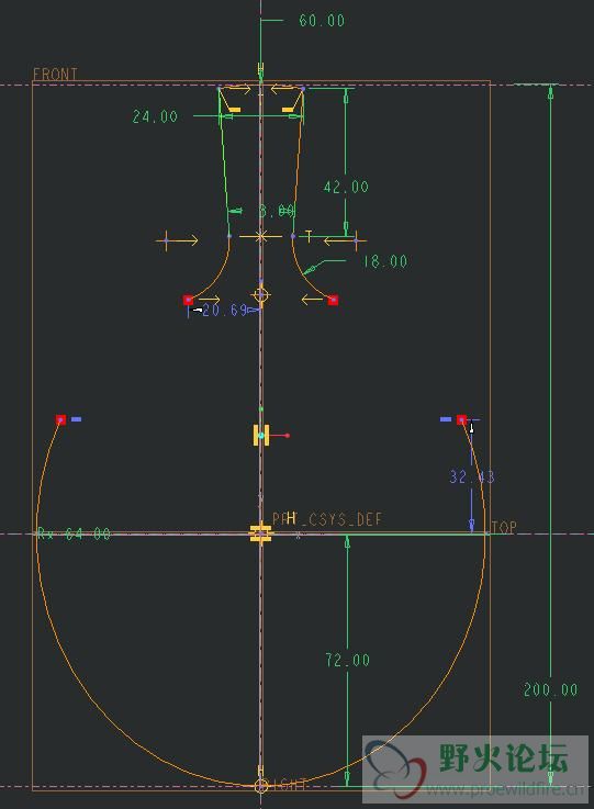

[求助] 好难画的草图

 楼主| 发表于 2014-11-24 21:26 | 显示全部楼层
面点师 发表于 2014-11-24 09:51
R18要调整好的,才行。
难道还有多种约束结果?
315
445
发表于 2014-11-25 10:14 | 显示全部楼层
renshiziji230 发表于 2014-11-24 21:26
难道还有多种约束结果?
位置不同,R65弧的方向也有可能改变,或者会出现尺寸冲突。
所以R18要调整的合适的位置。
