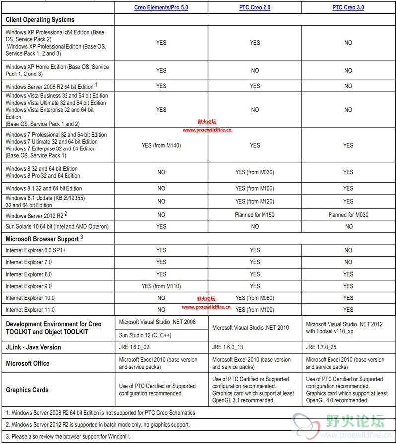

一、版本退休情况
1、wildfire 2.0 已退休,最后一个版本 Pro/ENGINEER Wildfire 2.0 M280;
2、wildfire 3.0 已退休,最后一个版本 Pro/ENGINEER Wildfire 3.0 M250;
3、wildfire 4.0 已退休,最后一个版本 Pro/ENGINEER Wildfire 4.0 M220;
4、Creo 1.0 已退休,最后一个版本 Creo 1.0 M050。
没有退休的版本见下面的平台支持信息。
二、Creo 平台支持信息,操作系统、浏览器、显卡等
