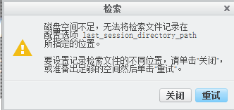

每次关闭creo都提示这个,试过好多方法都不行 ,找不到根本问题所在。。。谁知道怎么解决呢?

都试过什么方法呢,最好一起描述下。
文件-选项-配置管理器,找到last_session_directory_path,更改下路径看看。
再不行试试添加last_session_retrieval,值为no

尝试的方法:
1,把creo安装到其他盘
2,把安装盘改为NTFS格式
今天把last_session_directory_path更改路径,问题解决,版主大大果然牛人啊,膜拜

这个路径更改后是不是就不保存在我本身设置好的文件夹中了,后续还要整理归档啊我的3.0软件也老是出现这样的问题

我觉得是电脑清理垃圾引起的,我试过只要清理了垃圾 就出现这提示 ,保存文件,下次打不开
