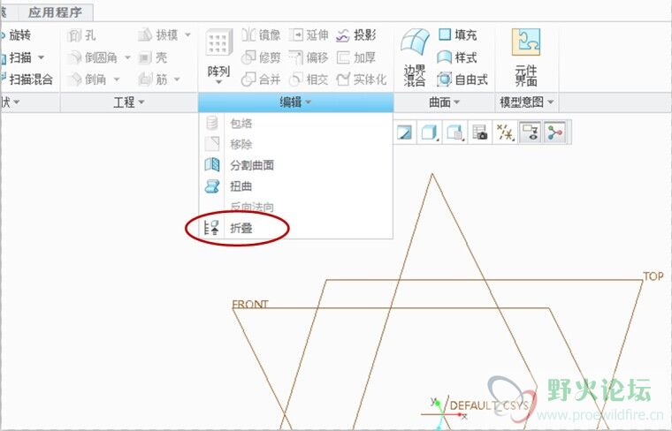

今天在用CREO3.0时,不经意间发现CREO也有像UG一样一键去参功能,再也不用转STP去参了!

这是新功能。估计是主要用于数据交换的时候不泄露步骤而不必转格式。

這只有在你的原文件是導入的才能折疊。
如果你做是part文件時,是灰色的,不能用。

这个功能在以前的版本也有,只是现在更方便了
