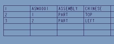

现在creo工程图的BOM表中显示的都是零件名称,请问如何在BOM表中显示装配图的名称???

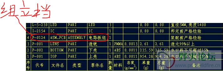

 楼主| 发表于 2014-11-21 08:04 | 显示全部楼层
野火 发表于 2014-11-20 21:50
你贴图是有问题的呢,还是要做贴图这样的呢没看懂
要做贴图这样的,一个BOM表里既有零件又有组立

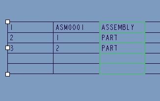

发表于 2014-11-21 10:04 | 显示全部楼层
这应该是自动生成的BOM,  选择 asm_mbr_tpyr
57

发表于 2014-11-21 10:05 | 显示全部楼层
搜索一下BOM装配层级,可以设置工程图模板

发表于 2014-11-21 10:15 | 显示全部楼层
asm_mbr_user defined(用户自定义),然后调用Parameters 下面的description 就会出现你要的名称(在value填入名称)

发表于 2014-11-21 10:20 | 显示全部楼层
打错了,是 type

 楼主| 发表于 2014-11-21 13:44 | 显示全部楼层
hniproe 发表于 2014-11-21 10:15
asm_mbr_user defined(用户自定义),然后调用Parameters 下面的description 就会出现你要的名称(在value ...
谢谢,你的解答。
在你的bom表里一共出现3行,其中1和2是零件,asm0001是组立档,而同样的东西用我的BOM只会出现两行,只有零件1和2,组立asm0001是不出现的,我想问的是如何让asm0001出现,是否要在重复区域里设置,要如何设置??谢谢!!!

发表于 2014-11-21 14:26 | 显示全部楼层
asyura 发表于 2014-11-21 13:44
谢谢,你的解答。
在你的bom表里一共出现3行,其中1和2是零件,asm0001是组立档,而同样的东西用我的BOM ...
你这是调用的BOM? 点击重复区域的按钮,里面有个过滤器,估计是过滤掉asm,进去选择修改命令,把里面的公式删掉看看
