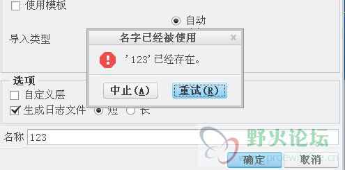

我用CREO创建了一个零件,名称为123,另存stp格式名称也是123 ,再次用creo打开123.stp文件出现问题,名称变成了prt0001,请问我怎么设置才能让stp文件打开时就是我当初已经命名好的名字?

因为你的工作目录里面已经有了123.prt。所以就自动以prt0001命名了。
我尝试手动改为123,结果提示123已存在。

回复版主,果然,问题解决!万分感谢!
