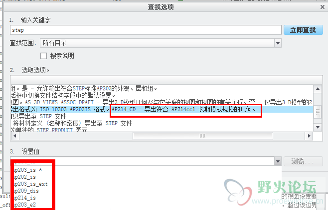

creo 2.0  3.0 的step设置里面 怎么都没有 ap214_cd 这一项?(保存颜色)

ap214-cd和ap214-is是一样的,都是导出stp时,产品保存原有颜色的意思。
