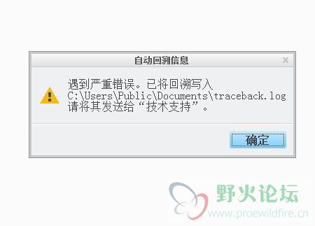

3.0-M010用了一个月左右,今天突然就打不开了  配置文件没有改变  也重新安装过 一直提示EFX未能加载?
打开软件后使用任何命令软件就自动跳出,PRO以前一直没有出现过这个问题,现在软件打不开了?

是不是挂接了旧版什么插件,CREO2以后EFX改为AFX了。

什么都没有 用着用着就打不开了  真奇怪
后来重装软件 配置文件等 啥都用高也解决不了  最后折腾了一天 全部重新搞过了 哎 以前PRO都没这种情况

我的也是一样,从装也是不行

还有一种猜测:破解失败。只有卸掉软件,清理注册表!!,然后再重装,否则重装是没用的!

清理过注册表又重新安装还是一样

你在你的config.pro配置文件中加入以下语句试试:
afx_enabled no
