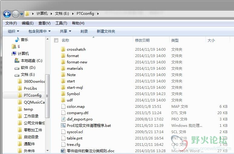

       我今天刚安装了Creo3.0M010,安装过程感觉比野火更简洁,一次就成功了。
但是不知道怎么来配置相关的文件了,譬如:工程图模板、3D建模模板、材料库、自定义的一些工程图符号、标准件库、软件运行系统环境配置文件……
        用ProE5.0,我是让软件先读取“启动目录”,“启动目录”中放了config.pro和config.win这两个配置文件,主要是配置软件运行环境的;另一个“PTCconfig”目录存放的是关于工程图的一些配置文件。
432
573
 楼主| 发表于 2014-11-20 12:32 | 显示全部楼层
我把ProE5.0用过的config.pro直接放到Creo 3.0\Common Files\M010\text”目录下,好像可以用了,由于对Creo不熟悉没有全面的检测,还不知道有没有其它的问题

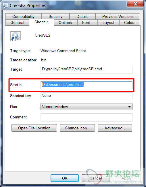

发表于 2014-11-20 12:42 | 显示全部楼层
右击你的Creo图标,查看属性,把你的配置文件都放在下面的目录里。

发表于 2014-11-20 21:26 | 显示全部楼层
配置和以前基本一样,还是 config.pro,text 和启动目录下都可以了
