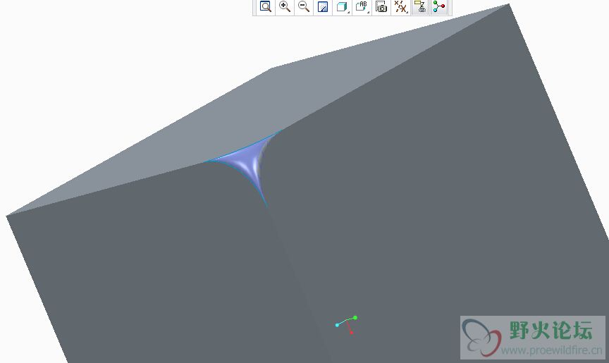

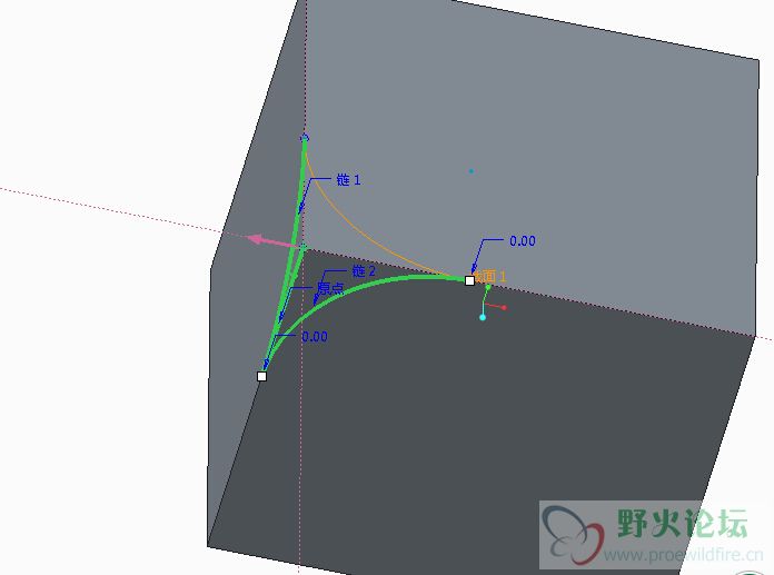

可变截面扫描曲面的截面是一个圆弧为什么不能成功?
如图
三条轨迹,截面是一段圆弧,想要这三段圆弧是一样大小的,做出一个倒圆角。为什么不能成功?请高手做个示范。
谢谢。

发表于 2014-11-20 12:25 | 显示全部楼层
你试着用边界混合将这三段圆弧做一个曲面, 然后再用实体化切除看能不能得到你要的圆角

 楼主| 发表于 2014-11-20 15:23 | 显示全部楼层
我有时候能做出来,有时候做的就出错。时好时坏,我自己搞不清楚哪里会出错。

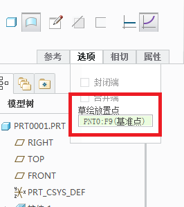

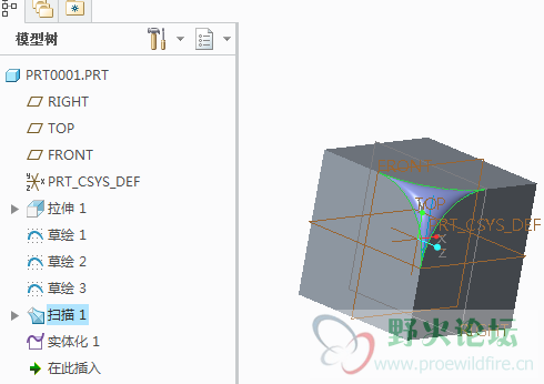

发表于 2014-11-20 16:49 | 显示全部楼层
增加一个“几何点”。。。作为“草绘放置点”。。即可。
prt0001.prt.zip (31.57 KB, 下载次数: 44)
fjs2008 + 1 热心助人

发表于 2014-11-20 22:35 | 显示全部楼层
一般是约束的问题。。。添加一个“草绘”放置点  就可以解决。
