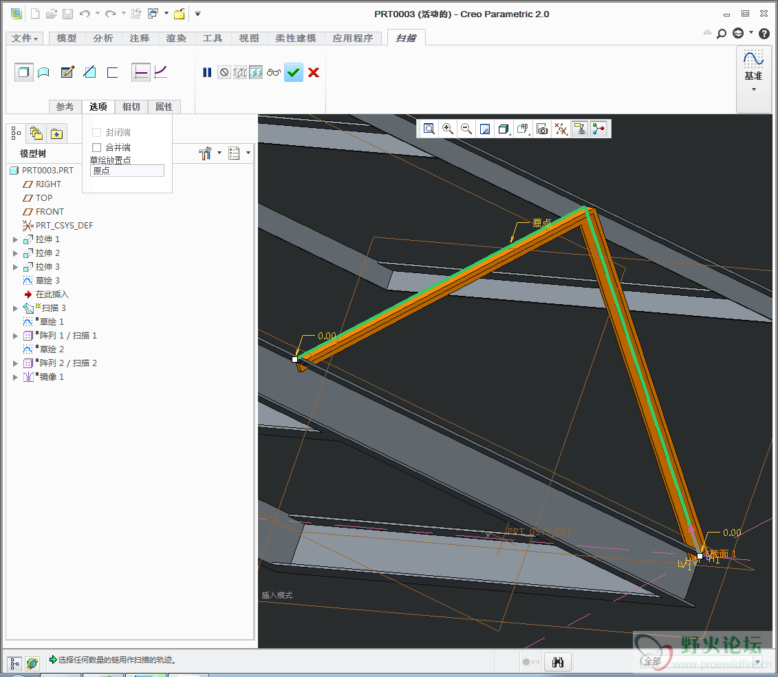

[求助] 想请教下大神们我这个扫描要怎样才能把边角不要漏出来呀?

或者还有没有别的办法可以做得比较好一点的?

垂直于投影  或者  恒定法向

 楼主| 发表于 2014-11-20 10:15 | 显示全部楼层
sdgdjgb 发表于 2014-11-20 10:07
垂直于投影  或者  恒定法向
垂直于投影的话,不知道为什么会扫描不了
恒定法向的话,我试过就只能一条轨迹可以,另外一条就不行了,明明都是同一根线画的,所以就特搞不懂~

发表于 2014-11-21 22:25 | 显示全部楼层
哥们,钢结构的东西就交给钢结构模块吧,别自己给自己添堵。

 楼主| 发表于 2014-11-22 11:22 | 显示全部楼层
大哥,我是新手,你所说的钢结构模块是在哪里?没看到的?是指钣金件吗?

发表于 2014-11-22 12:00 | 显示全部楼层
AFX,以前叫EFX,一个德国小厂商开发的外挂,后来PTC也觉得做得非常好,就收购了,改名AFX,不再以外挂的形式出现,而成为CREO的一个基本模块了。安装CREO的时候要自定义,把AFX勾选上即可。
发表于 2014-11-24 16:28 | 显示全部楼层
已经装了没选择哪个怎么办?

 楼主| 发表于 2014-11-25 12:15 | 显示全部楼层
njh_ning 发表于 2014-11-22 12:00
AFX,以前叫EFX,一个德国小厂商开发的外挂,后来PTC也觉得做得非常好,就收购了,改名AFX,不再以外挂的形 ...
对呀哥,那是不是得重新安装才能选呀?
