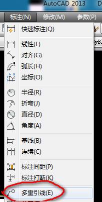

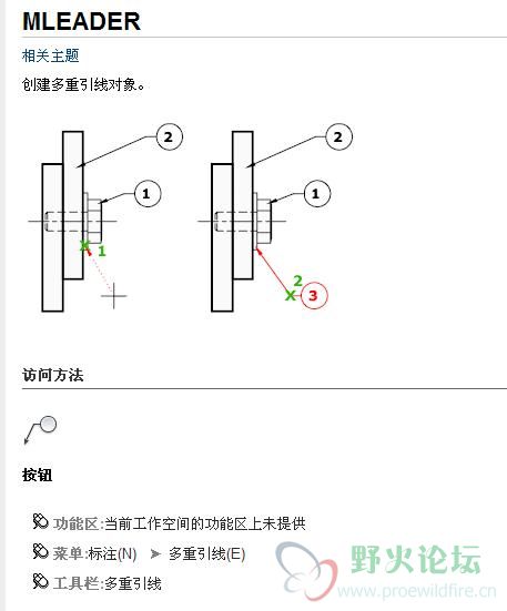

楼上的需机械版才有,通用版是多重引线:
97
103
发表于 2014-12-1 09:28 | 显示全部楼层
在标注菜单下“多重引线”
发表于 2014-12-3 15:17 | 显示全部楼层
LE就行了,箭头自己调
